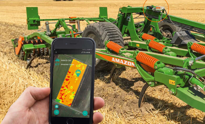

Un module de télémétrie positionné sur le déchaumeur Cenius TX et relié au tracteur enregistre les données en continu, lors du travail. Celui-ci mesure les données du tracteur comme la vitesse, la force de traction, la consommation ou encore le patinage et d’autre part les réglages du déchaumeur, tels que la profondeur de travail ou l’horizontalité du Cenius-2TX.
Les cartes de sol existantes ne retranscrivent pas la structure du sol d’une parcelle. Des mesures indépendantes doivent être effectuées. Amazone et Exatrek, sociétés partenaires, s’associent pour restituer ces informations à l’agriculteur.
Les données recueillies et géolocalisées, corrélées à l’inclinaison (les pentes) permettent d’identifier la structure du sol sans l’influence de la topographie. Les données sont consultables et téléchargeables via un portail internet. Différentes exploitations de ces cartes sont possibles. Par exemple, en comparaison avec une carte de rendement, l’agriculteur peut identifier si les zones plus compactées dans une parcelle affectent le rendement. Il pourra alors adapter ses opérations de travail du sol ou encore ses densités de semis.
